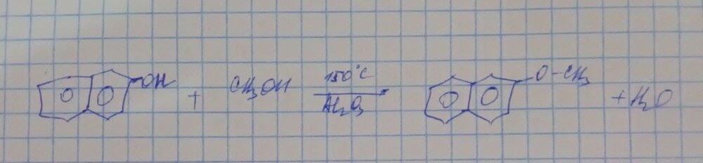

Возможна ли такая реакция по аналогии с фенолом?
16 минут назад, vitaliusik сказал:
Доброго времени суток! Возможна ли  такая  реакция по аналогии с фенолом? Подскажите, пожалуйста.
  В круглодонную колбу емкостью 500 мл помещают 145 г (1 моль) технического бэта-нафтола и вливают 180 мл абсолютного метилового спирта. По растворении большей части -нафтола, осторожно перемешивая содержимое колбы постоянным встряхиванием ее, добавляют 32 мл концентрированной серной кислоты. Смесь сильно разогревается. Колбу помещают на глицериновую или воздушную баню и нагревают до кипения с обратным холодильником б часов. По истечении этого времени теплый (но уже не кипящий) раствор выливают в коническую колбу емкостью [c.343]
ЗЫ Научитесь правильно рисовать ароматику! Эти яйца вместо нафталинового ядра кого угодно взбесят!
Не нужно тут никакого 150С и оксида алюминия, оно уже при комнатной температуре реагирует. Думаю в метательном растворе температуры кипения метанола будет достаточно.
